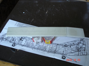

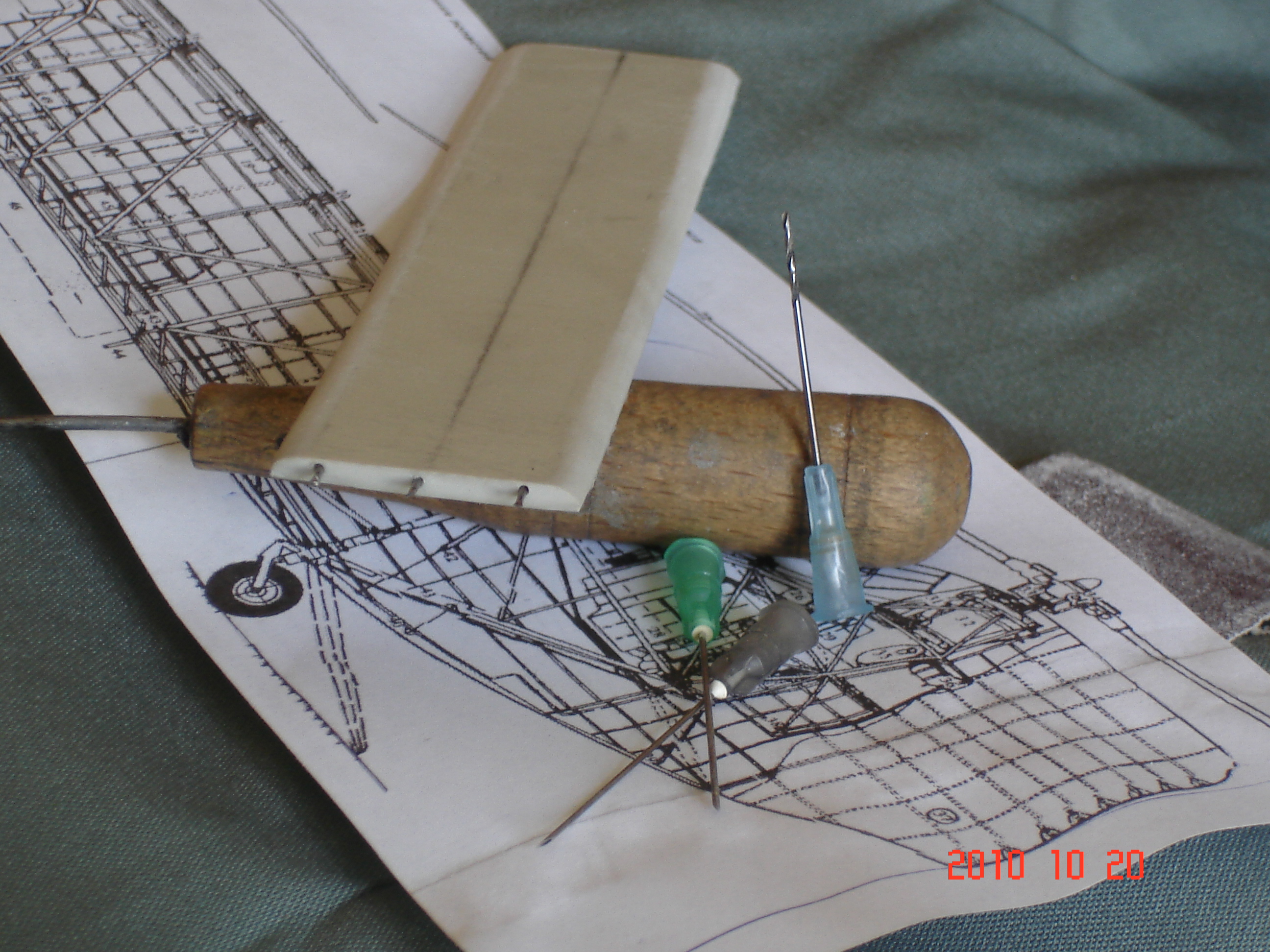

Всё началось с того, что я прописался на Скале и обнаружил ГБ по вертолётам...
У меня в коробках были Мо-8 и -26, но я посчитал, что это уже набило оскомину и стал искать прототип для самоделки. Обнаружив Як-24, влюбился в него и понеслось...
Нашёл чертежи и хорошие, детализированные фото. Строить решил из подручных материалов (альтернативы не было). Подвёл под масштаб и склеил чертёж. Это материалы, из которых строю модель.1.JPG

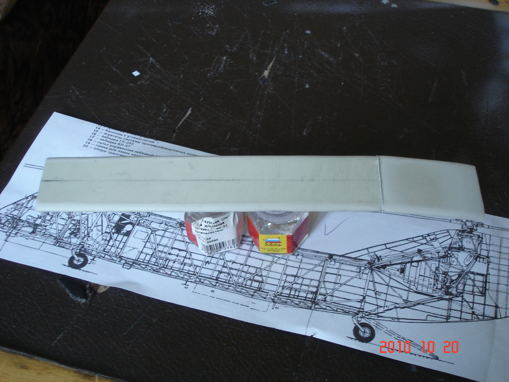

СообщениеДобавлено: 12 фев 2011 02:51

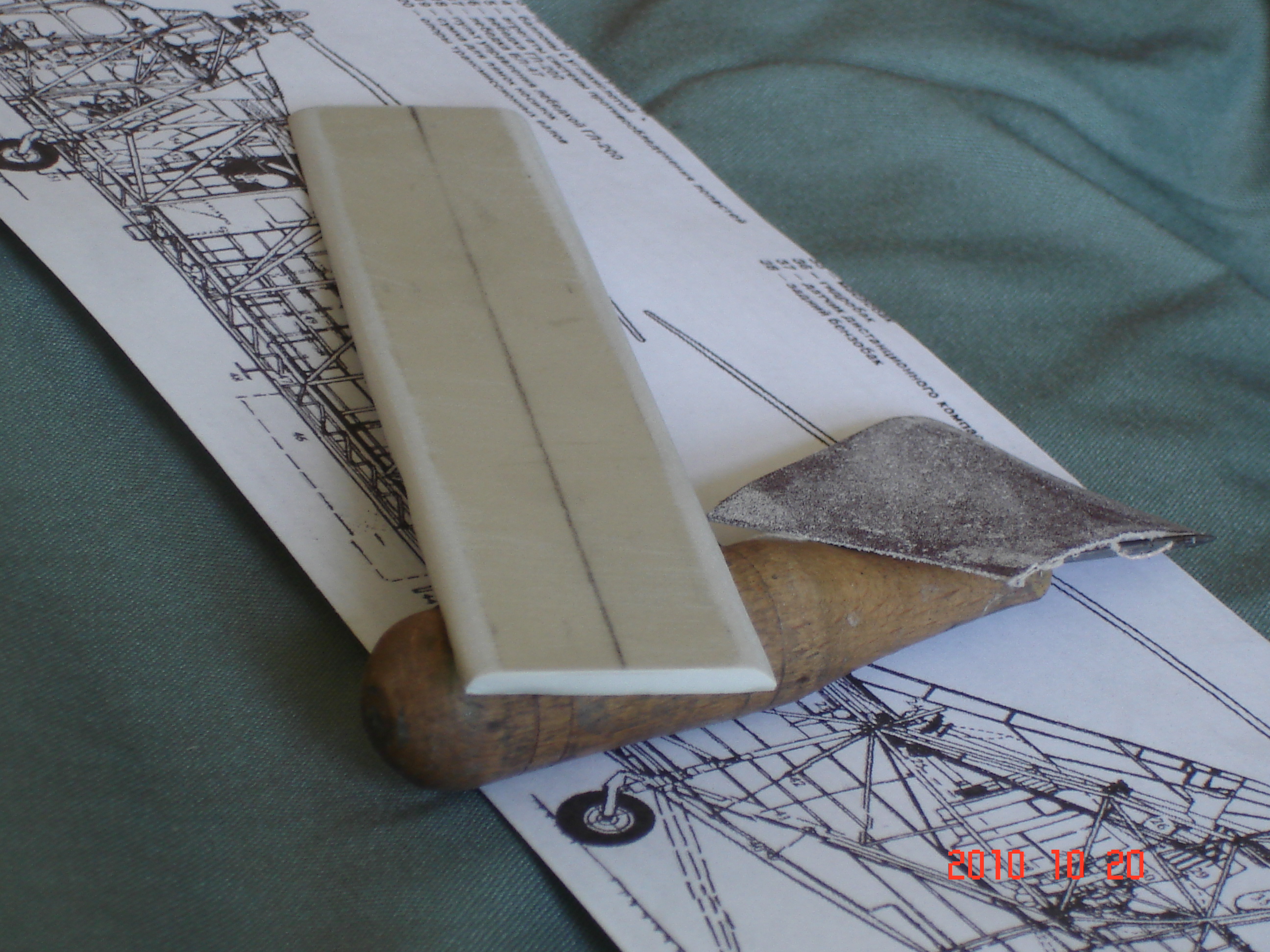

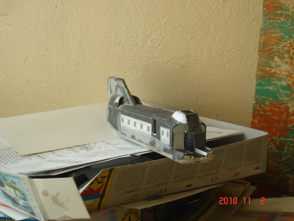

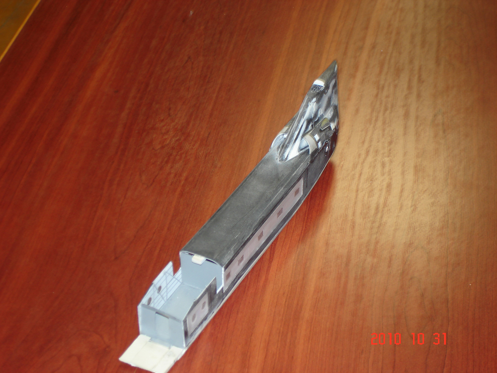

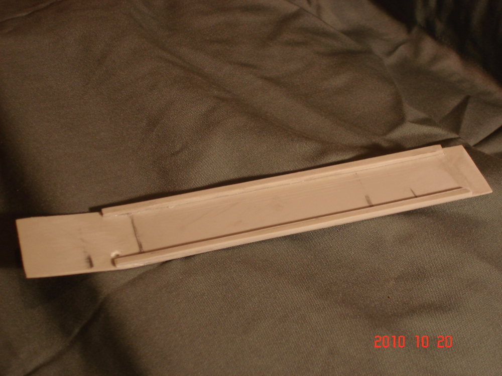

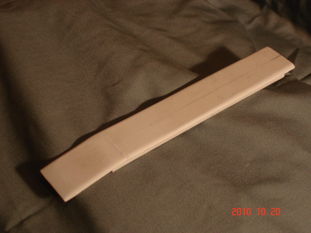

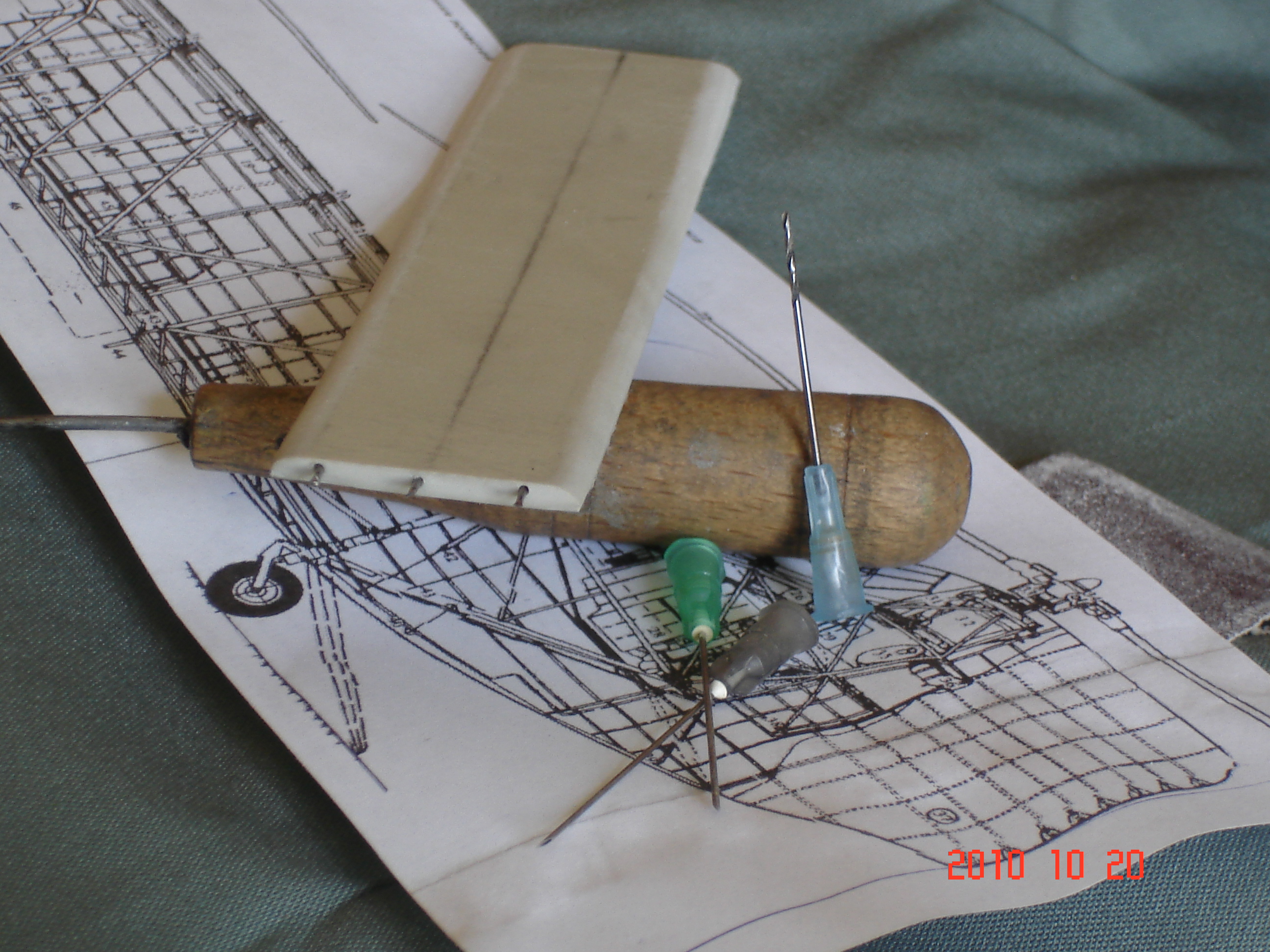

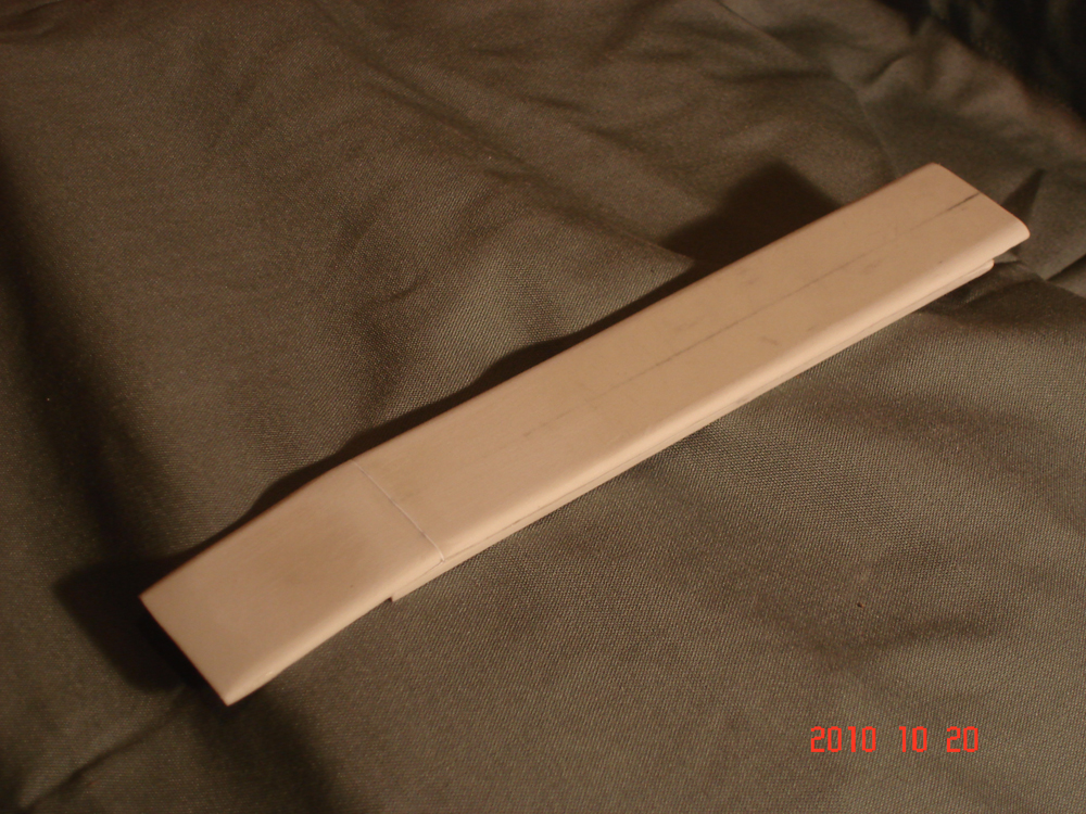

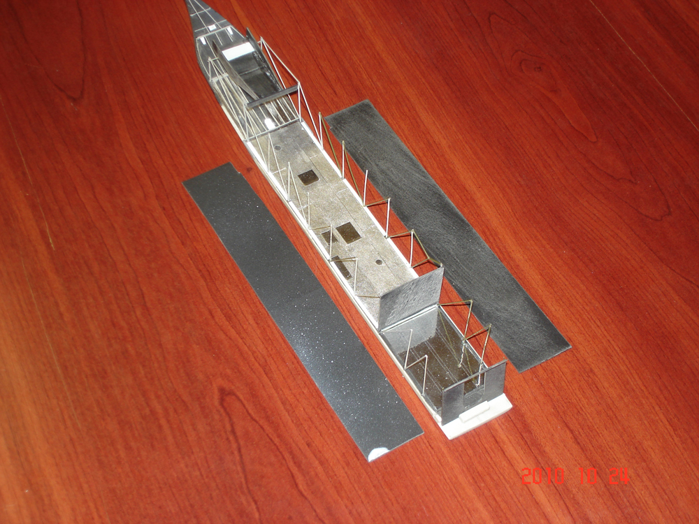

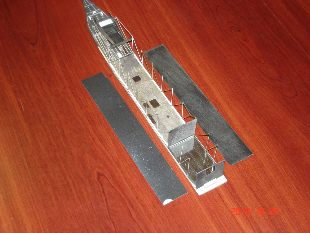

За основу взял боковой разрез Яка, подвёл по размерам (высота грузовой кабины, длина ф-жа). Вырезал шилом деталь пола грузовой кабины (впереди с запасом, в корме - по начала изгиба нижней части ф-жа). Проверил угольником углы, округлил наждочкой боковые части Комментарий к файлу: Просверлил отверстия и приклеил суперклеем иглы. Буду наращивать пол в корме с закруглением.
5.JPG [ 2.04 МБ | Просмотров: 129248 ]
4.JPG [ 2.08 МБ | Просмотров: 129248 ]

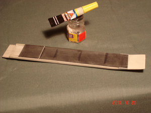

СообщениеДобавлено: 12 фев 2011 02:57
Склеил обе части днища, усилил полосками пластика.

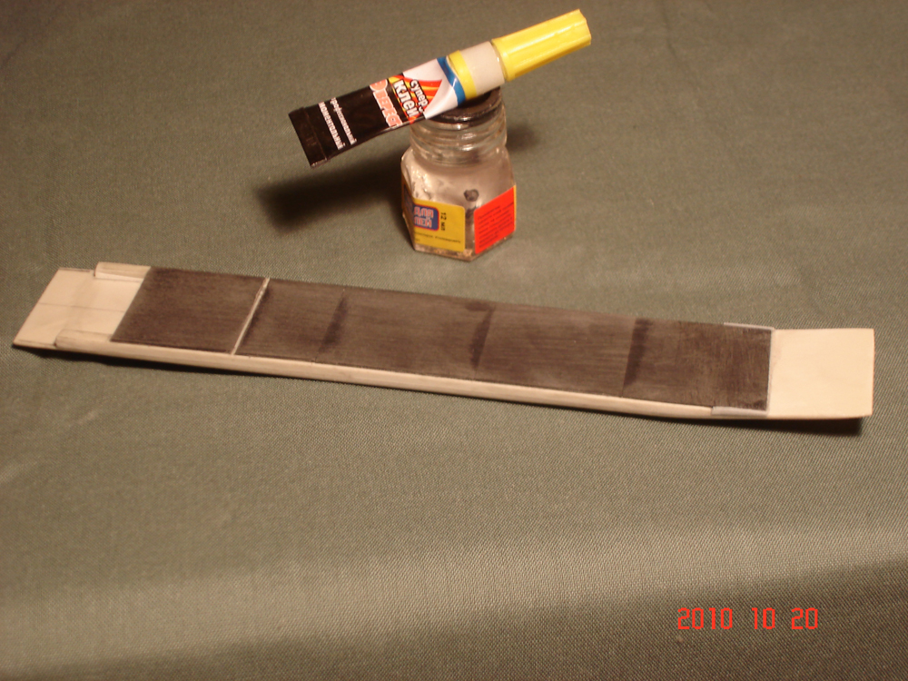

СообщениеДобавлено: 12 фев 2011 03:00
Используя пластик от упаковок дисков положил пол. Оставил ступеньку по 1 мм. с каждого борта для установки бортов и щель впереди - для переборки между грузовой кабиной и двигательным отсеком. Клеил суперклеем, т.к. модельный клей не берёт. Кусочками пластика закрыл щель между полом и основанием на изгибе в корме.

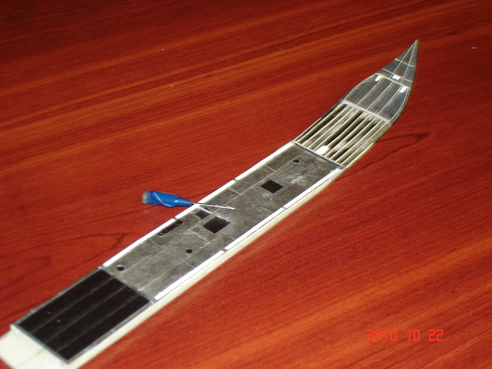

СообщениеДобавлено: 12 фев 2011 03:05

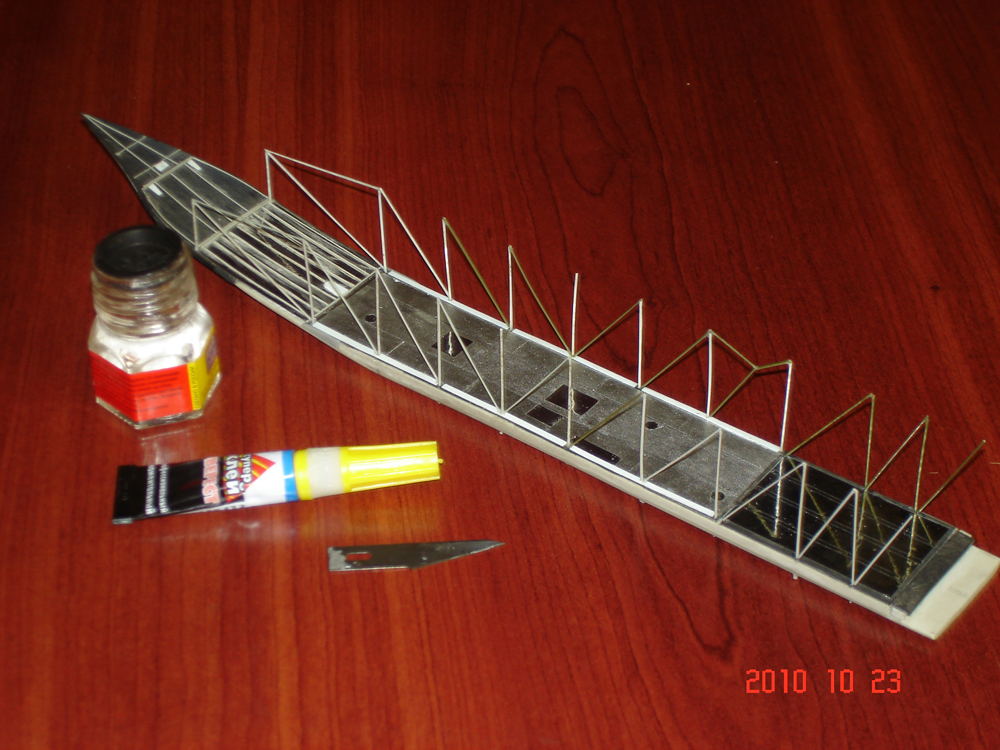

Пол обклеиваю сигаретной фольгой на ПВА. Силовые элементы кормы из тянутого литника. Лючки на полу - фольга-самоклейка
б.jpg [ 655.82 КБ | Просмотров: 129248 ]

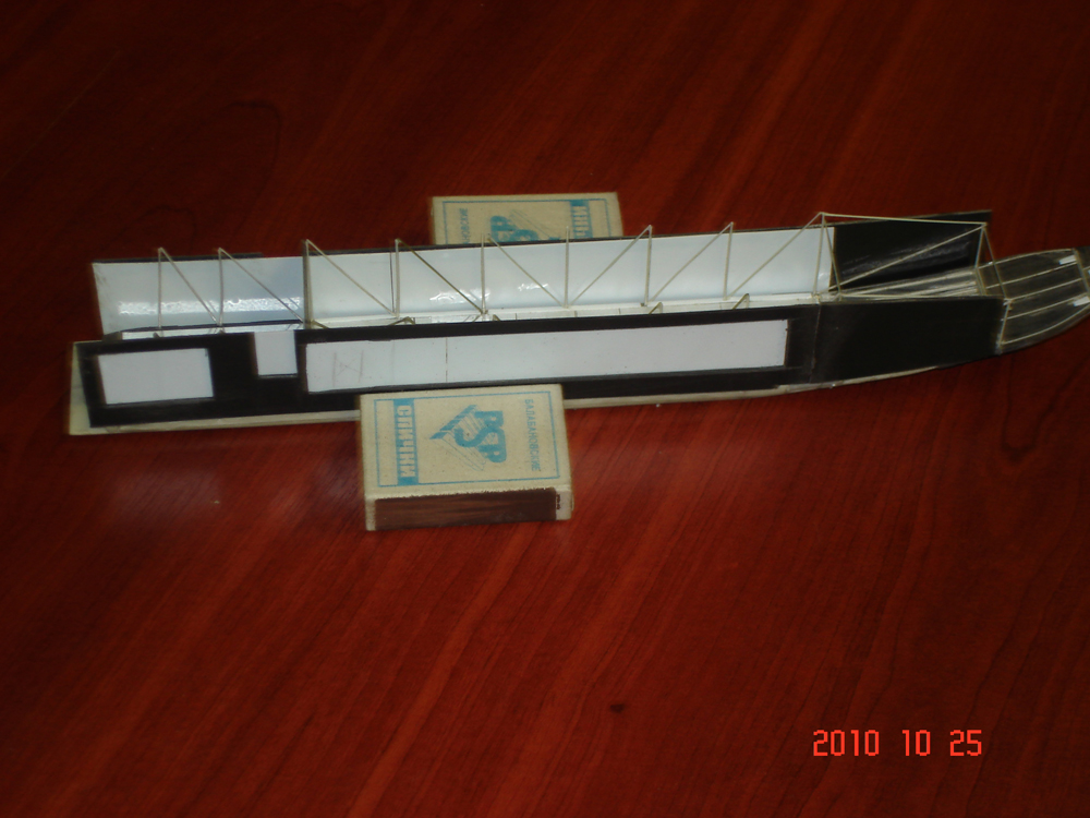

СообщениеДобавлено: 12 фев 2011 03:08

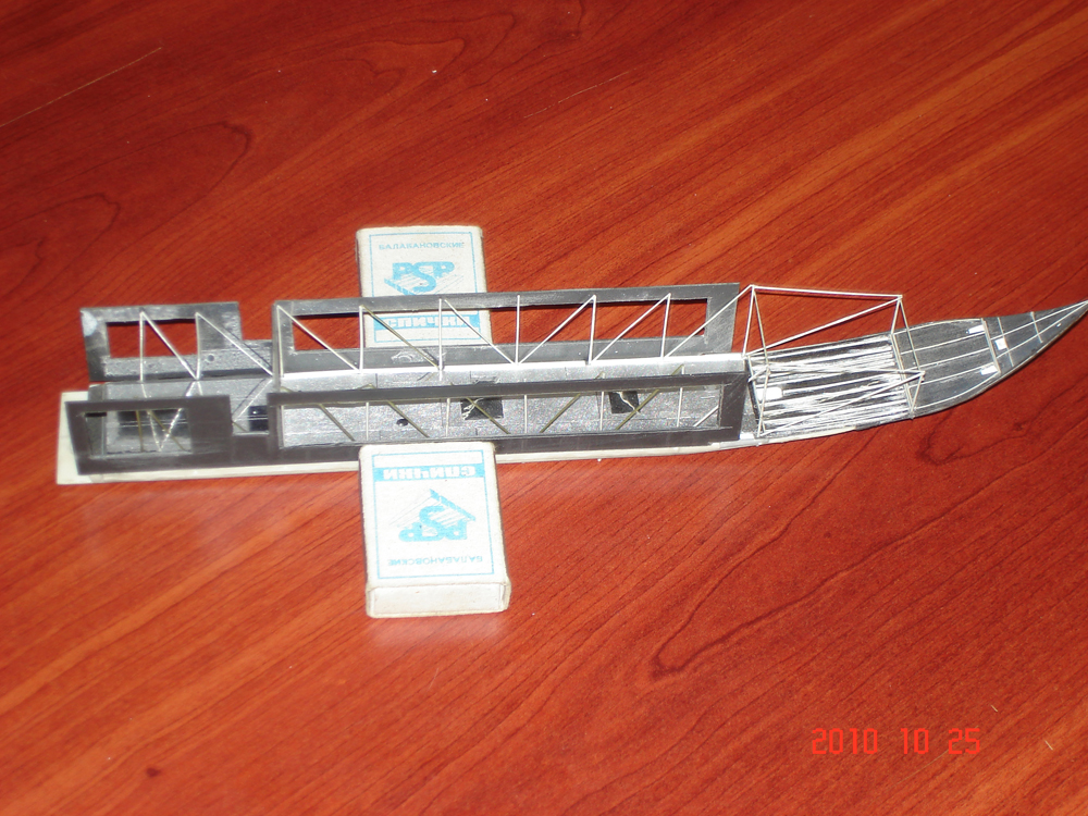

Из тянутого литника изготовил силовой каркас грузового салона
в.jpg [ 599.65 КБ | Просмотров: 129248 ]

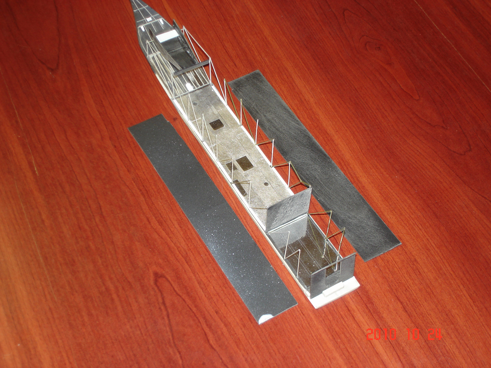

Сделал две перегородки и иммитировал кожух заднего двигательного отсека, чтоб не пусто было. Рядом лежат две заготовки для боковых панелей
г.jpg [ 710.53 КБ | Просмотров: 129248 ]

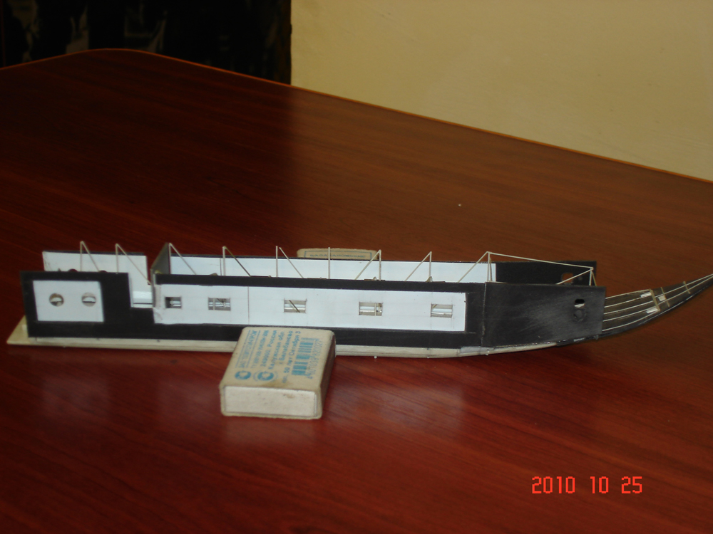

Приклеил суперклеем изнутри полоски доширака и увеличил длину боковин в корме.
б.jpg [ 449.91 КБ | Просмотров: 129248 ]

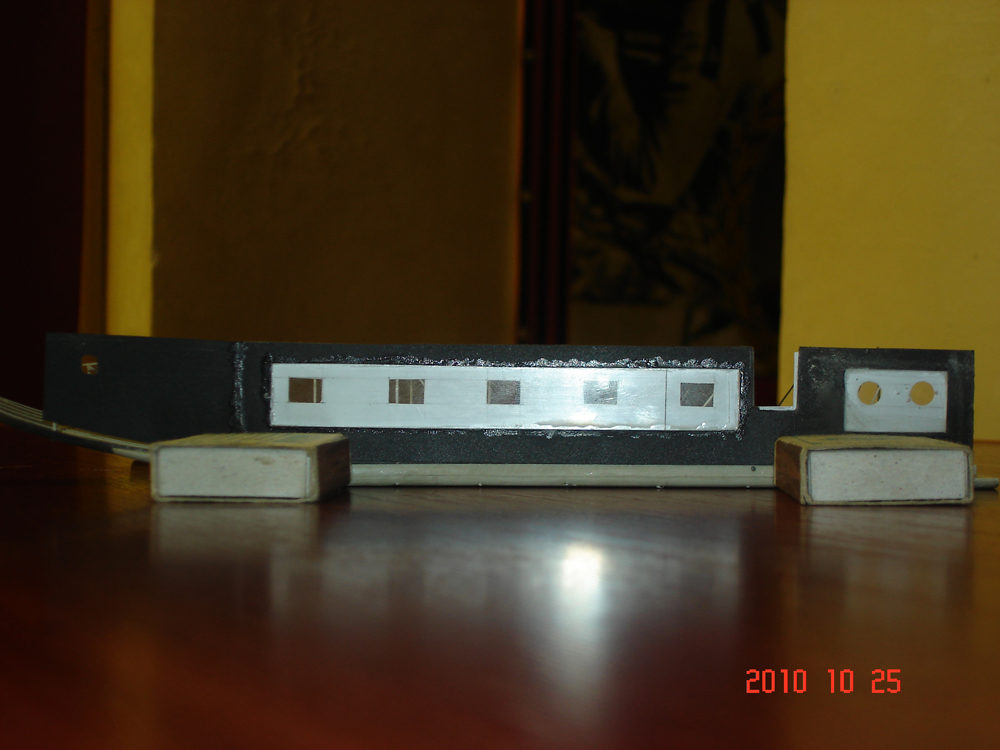

Вырезал иллюминаторы, окна, вентиляционные проёмы и отверстия выхлопных патрубков в корме.
в.jpg [ 417.02 КБ | Просмотров: 129248 ]

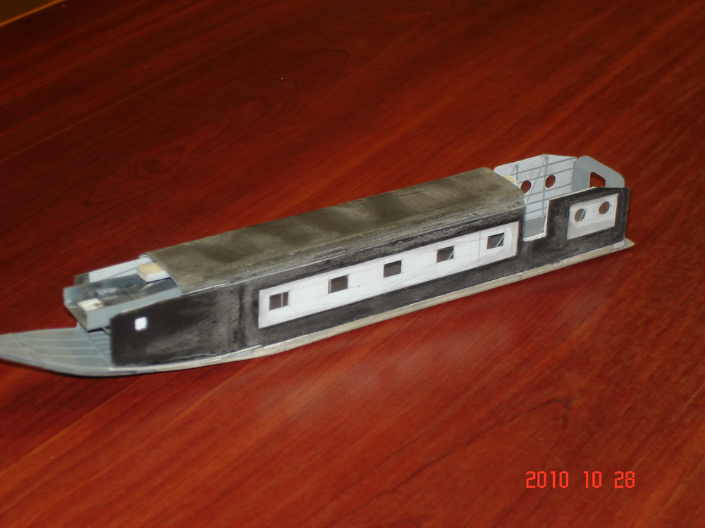

СообщениеДобавлено: 12 фев 2011 03:24

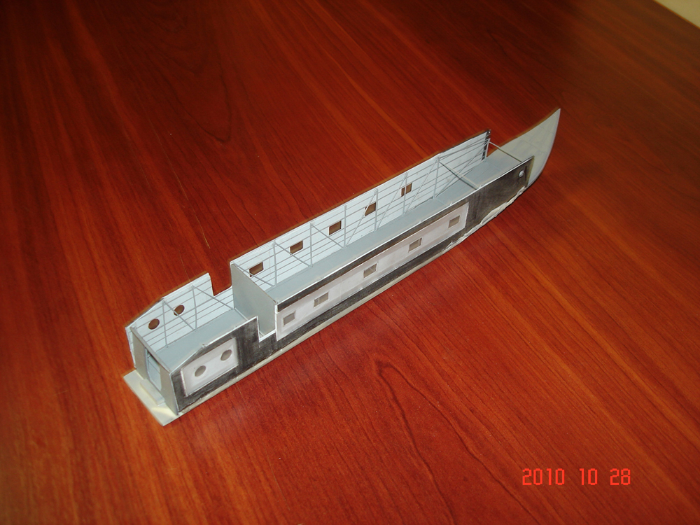

Вырезал из прозрачной крышки CD-дисков шилом с большой осторожностью и запасом заготовки стёкол. Потом долго и нудно подводил под размер оконных проёмов и на щелчок устанавливал. Проклеил с большой осторожностью по периметру суперклеем, постоянно прижимая "стекло" к дошираку, чтоб не затёк клей.
а.jpg [ 405.07 КБ | Просмотров: 129248 ]

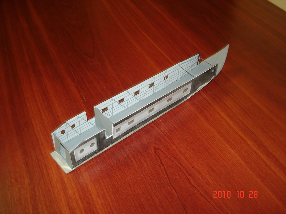

СообщениеДобавлено: 12 фев 2011 03:28

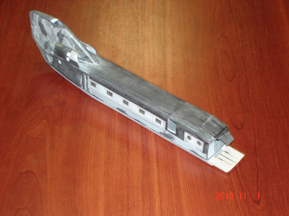

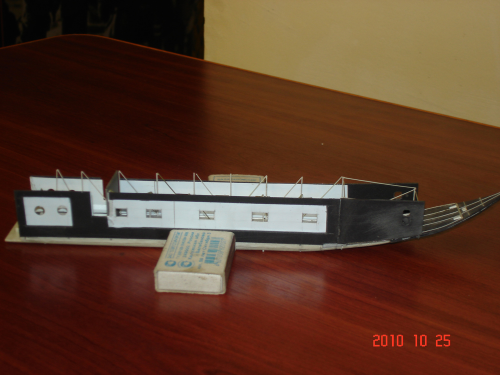

Покрасил пол, перегородки и боковины. Синей изолентой наложил трафарет и задул под цвет пола элементы каркаса на боковинах. Склеил борта.
б.jpg [ 599.38 КБ | Просмотров: 129248 ]

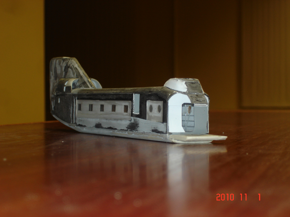

СообщениеДобавлено: 12 фев 2011 03:31

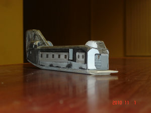

Из сиди-пластика соорудил крышу и установил по месту
в.jpg [ 492.98 КБ | Просмотров: 129248 ]
СообщениеДобавлено: 12 фев 2011 03:34
Из того же материала "слепил" кормовую часть и воздухозаборники
а.jpg [ 528.81 КБ | Просмотров: 129248 ]

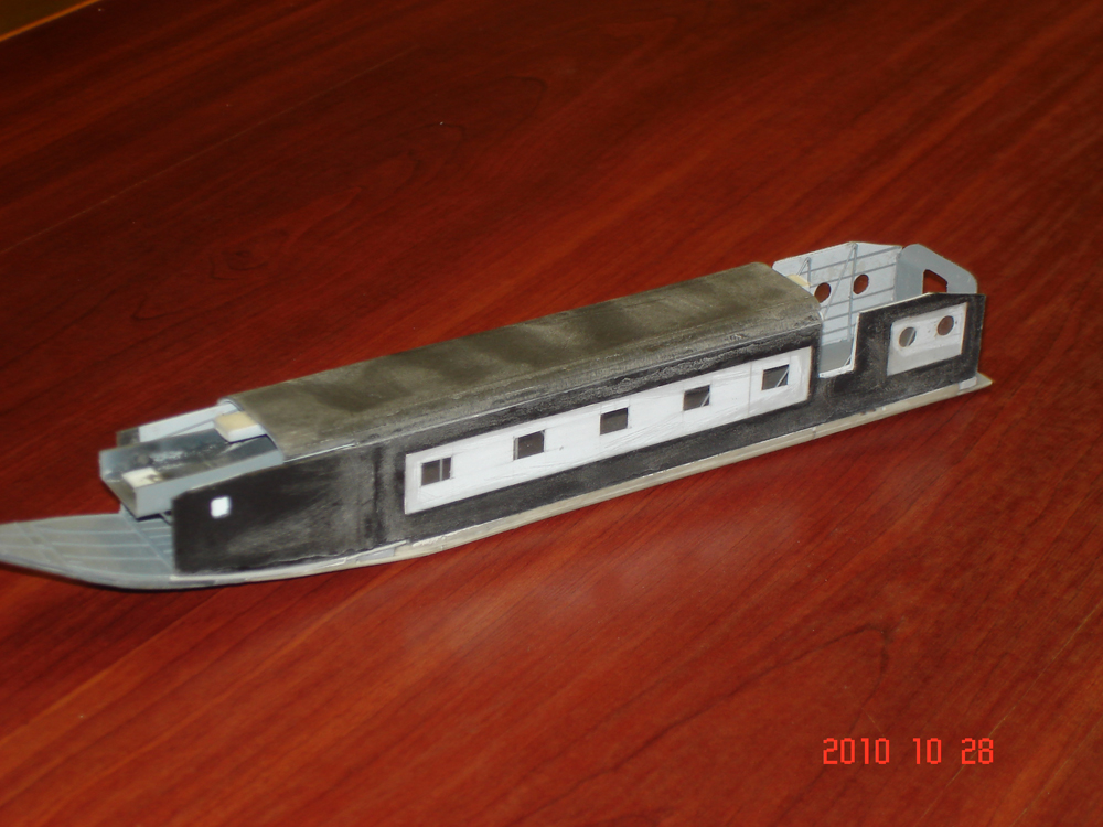

Соорудил капот переднего редуктора
в.jpg [ 405.95 КБ | Просмотров: 129248 ]

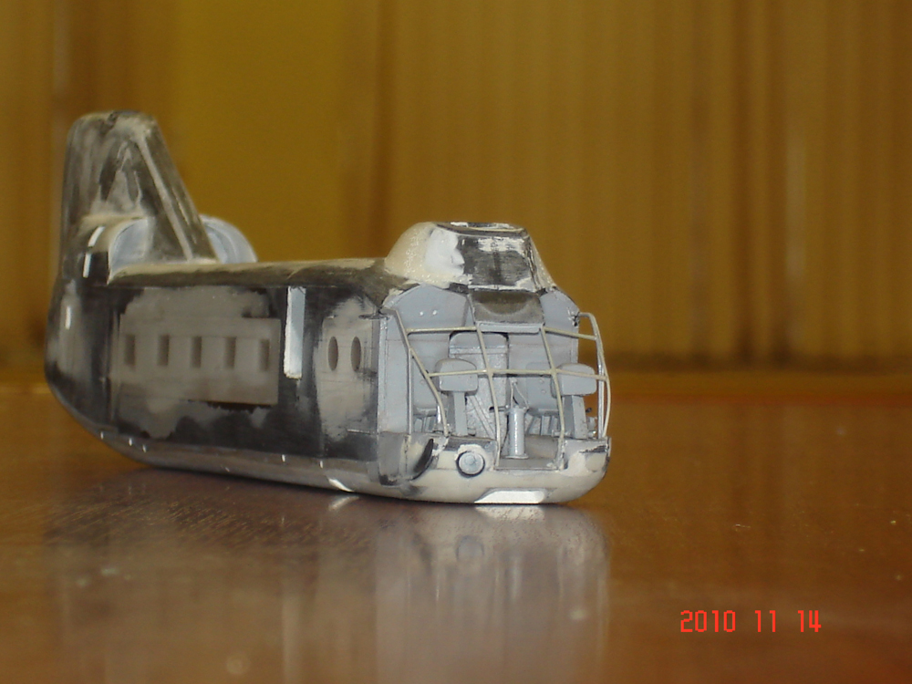

СообщениеДобавлено: 12 фев 2011 03:48
Оборудовал кабину пилотов и установил оконную раму из тянутого литника квадратного сечения
б.jpg [ 445.86 КБ | Просмотров: 129248 ]

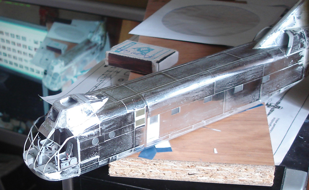

СообщениеДобавлено: 12 фев 2011 03:58
Обклеил самоклейкой фюзеляж, в вентиляционные проёмы установил рамы с сеикой от чая "Липтон"
image.jpg [ 251.75 КБ | Просмотров: 129248 ]

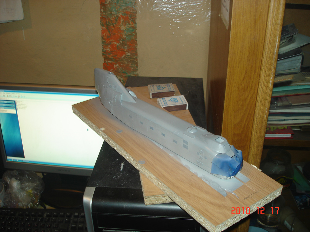

СообщениеДобавлено: 12 фев 2011 04:06
Деталировал ф-ж и загрунтовал
в.jpg [ 232.03 КБ | Просмотров: 129248 ]

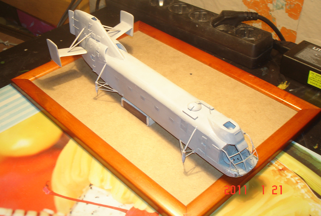

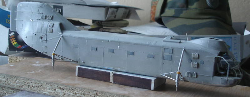

Сделал стойки шасси из вязальной спици, иголок, трубочек уховёрток и тянутого литника
212.JPG [ 100.89 КБ | Просмотров: 129248 ]
СообщениеДобавлено: 12 фев 2011 04:16
И клавиатурного пластика слелал оперение, из зубочисток и тянутого литника - подкосы
234.JPG [ 244.19 КБ | Просмотров: 129248 ]
СообщениеДобавлено: 12 фев 2011 04:25

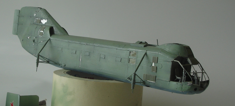

После покраски, пришлось снести старые жабры и сделать новые
265.JPG [ 272.79 КБ | Просмотров: 129248 ]

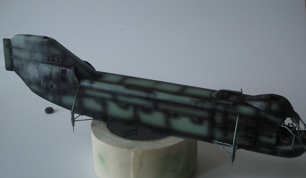

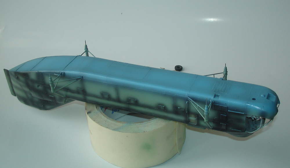

Второй раз на этой модели сделал прешейдинг
279.JPG [ 320.36 КБ | Просмотров: 129248 ]
СообщениеДобавлено: 12 фев 2011 04:28
Второй раз красил низ, изменив оттенок на более глубокий голубой.
280.JPG [ 334.65 КБ | Просмотров: 129248 ]
