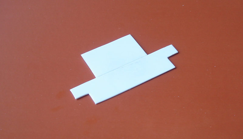

Итак, начнём...
У каждой модели есть первая деталь, основа проекта. В данном проекте - это днище корпуса. Клавиатурный пластик имел толщину 2-3 мм. и контсрукция была достаточно жёсткая. Здесь применим профессиональный пластик толщтной 1 мм. и по необходимости будем наращивать жёсткость.
а1.JPG [ 35.67 КБ | Просмотров: 178047 ]

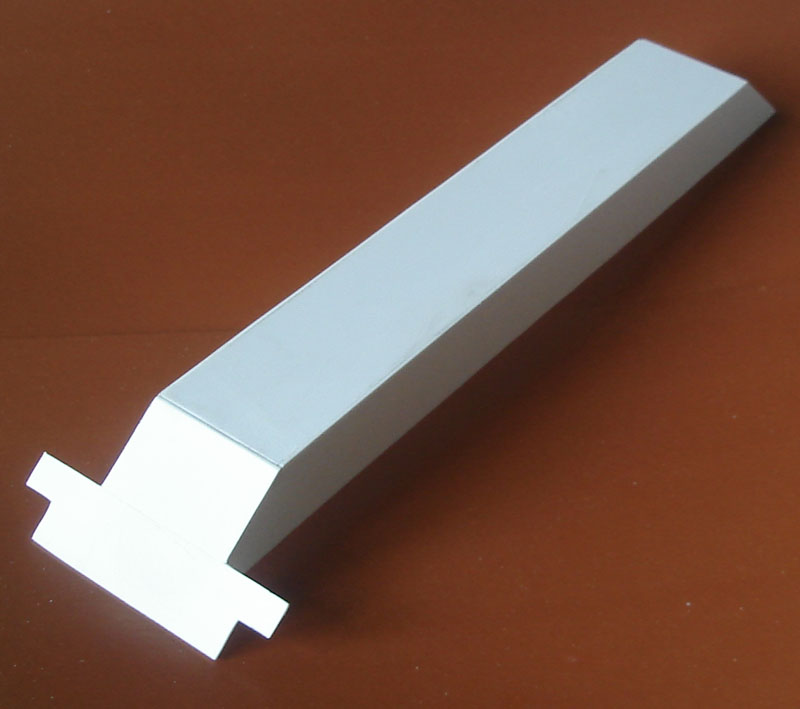

СообщениеДобавлено: 27 июн 2011 13:34
Вырезаем боковые части ванны...
а2.JPG [ 37.42 КБ | Просмотров: 178044 ]

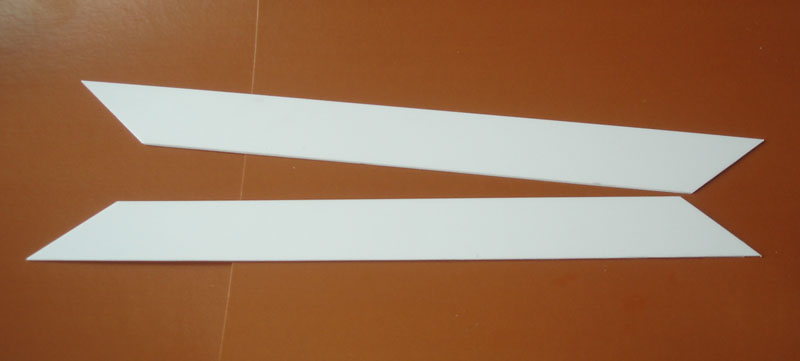

СообщениеДобавлено: 27 июн 2011 16:15
Делаем передний наклонный бронелист с вырезами под ниши шасси и осветительные приборы. Перед установкой, для удобства, прорезаем на листе канавку, для последующего формирования сварного шва тянутым литником.
а5.JPG [ 41.65 КБ | Просмотров: 178038 ]
а4.JPG [ 42.8 КБ | Просмотров: 178038 ]

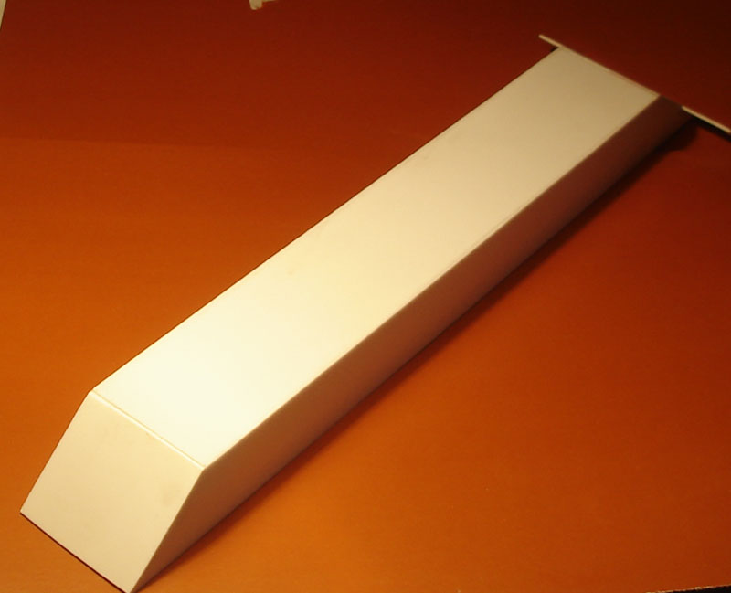

СообщениеДобавлено: 27 июн 2011 18:16
Изготовлен и установлен кормовой наклонный бронелист. Все стыки обработаны наждачной бумагой.
а7.JPG [ 56.83 КБ | Просмотров: 178032 ]

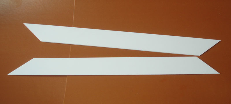

Продолжаем строительство.
Вырезал из пластика полосу. Из неё будем вырезать части ниш шасси и клетить по месту.
