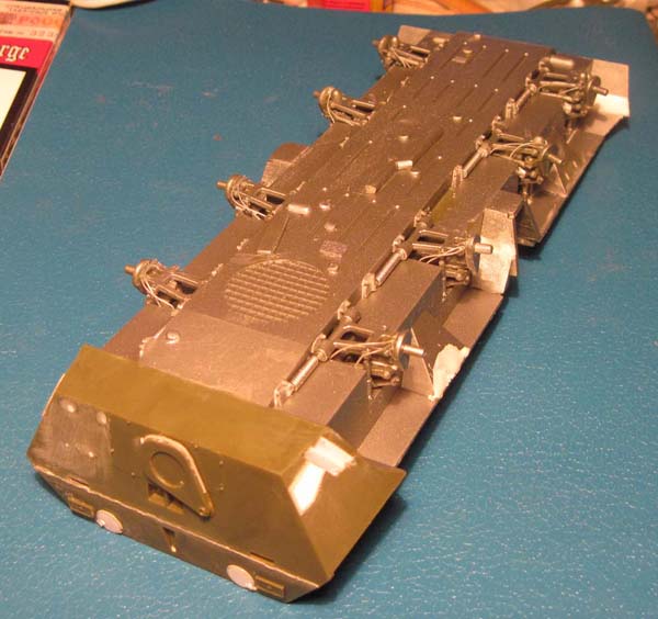

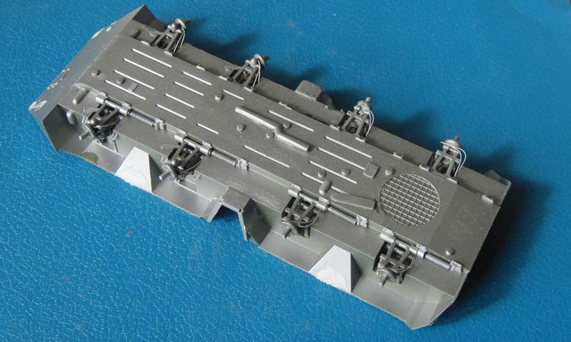

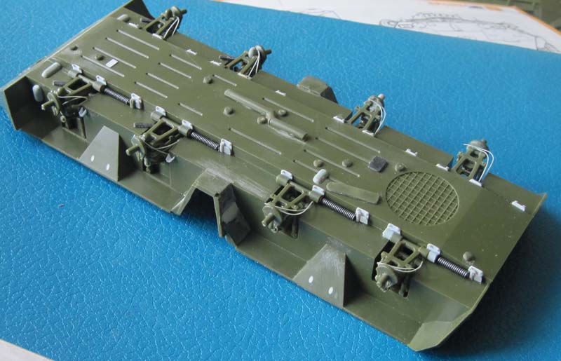

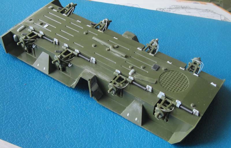

Добавлены от себя некоторые внешние элементы подвески, сделан сварной шов впереди и закрыты шпаклёвкой ненужные отверстия. Загрунтовано серебрянкой.

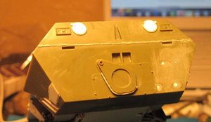

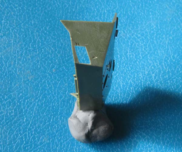

СообщениеДобавлено: 22 мар 2011 02:29

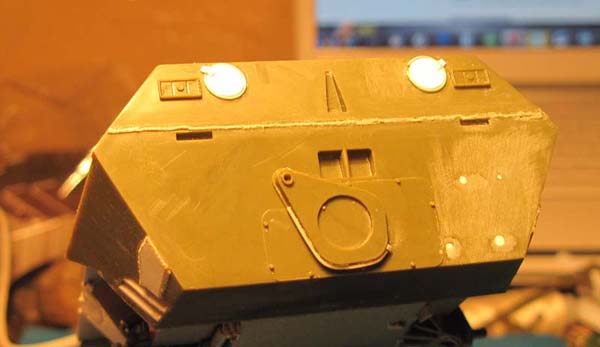

То, что на модели обозначает туннели обратного хода, не входит не в какие ворота... Пришлось слегка доработать.

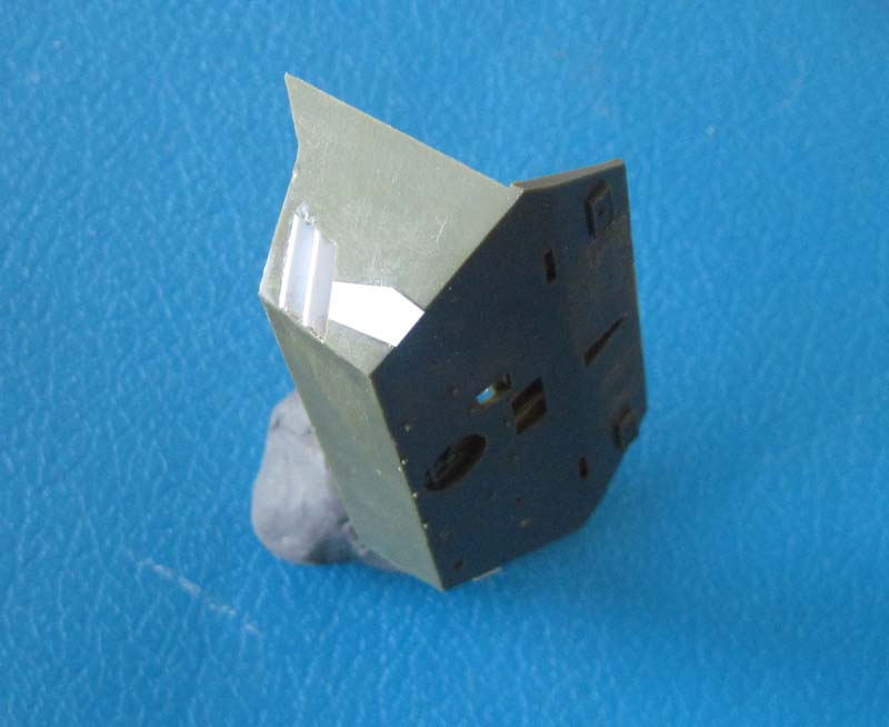

Слегка доработана кормовая часть, после чего она была смонтирована с нижней ванной.

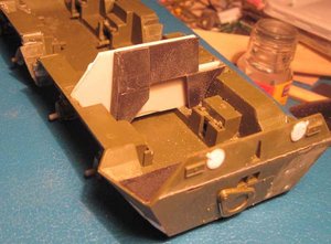

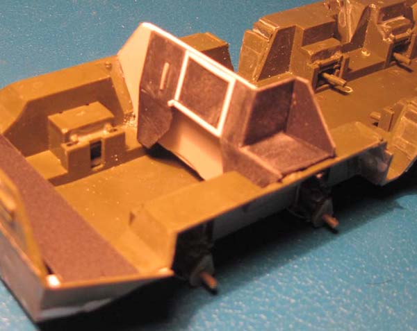

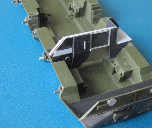

СообщениеДобавлено: 22 мар 2011 03:12

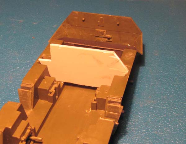

Из клавиатурного пластика установлена перегородка, а с помощью пластика от упаковок CD-дисков и доширака - создан рельеф перегородки моторного отделения и аккумуляторного отсека.
б9.JPG [ 56.6 КБ | Просмотров: 124343 ]
б7.JPG [ 54.04 КБ | Просмотров: 124343 ]
б4.JPG [ 59.06 КБ | Просмотров: 124343 ]
б1.JPG [ 48.7 КБ | Просмотров: 124343 ]

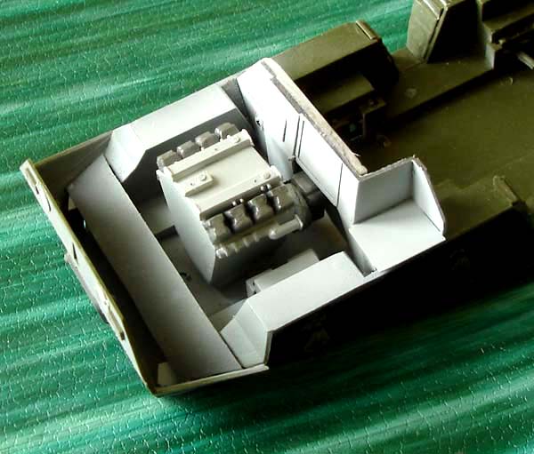

СообщениеДобавлено: 22 мар 2011 03:41
А теперь, как и было обещано молодому моделисту, приступаем к деталировке моторного отделения. Из клавиатурного пластика, литника и тянутого литника делаем "двигатель."

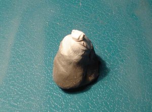

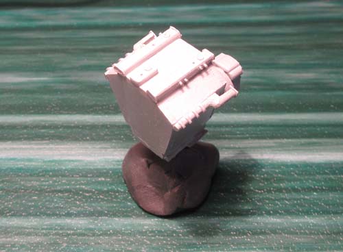

СообщениеДобавлено: 22 мар 2011 03:53

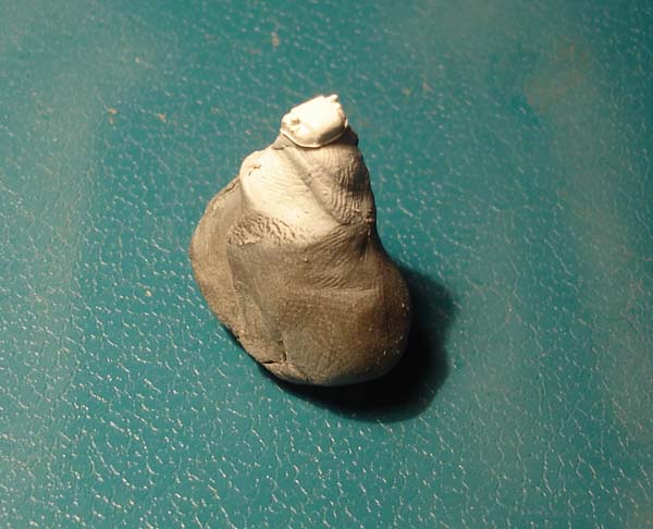

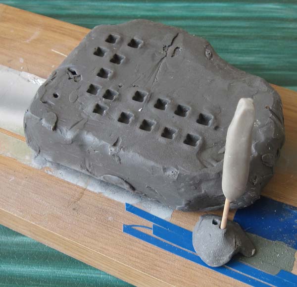

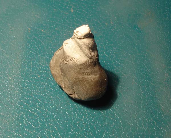

Из эпоксилина сделана имитация крышки цилиндра и для быстроты "отпочкована" смолой в пластилиновых формах.

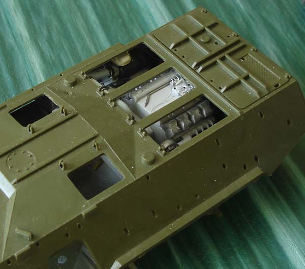

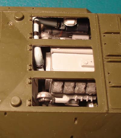

Деталировка продолжается. Я не буду никого, уважаемые коллеги, смущать нижней частью двигателя, поэтому остальные этапы деталировки буду фотать при наложенной верхней частью.

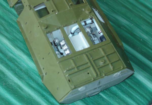

СообщениеДобавлено: 22 мар 2011 17:26

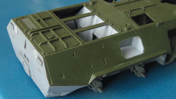

Деталировку по левому борту закончил.
б51.JPG [ 42.68 КБ | Просмотров: 124326 ]
б50.JPG [ 61.45 КБ | Просмотров: 124326 ]

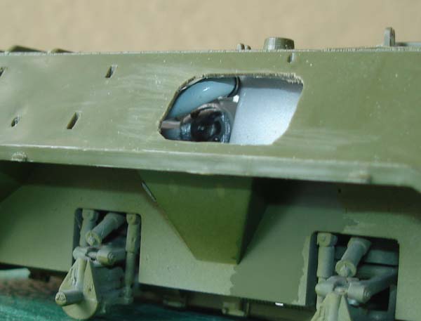

СообщениеДобавлено: 22 мар 2011 20:06

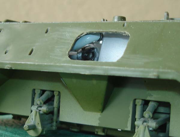

Пришлось ещё доработать левую часть моторного отделения. Затем возьмусь за правую, потом деталирую сам двигатель, установлю его и поставлю позади радиатор. Только после этого - аккумуляторный отсек и далее - боевое отделение.
б52.JPG [ 43.49 КБ | Просмотров: 124323 ]

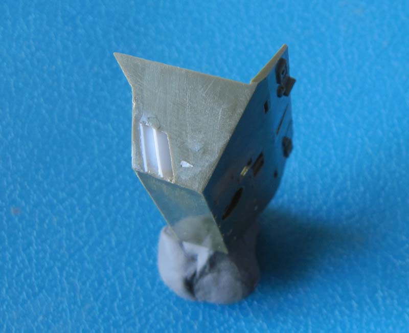

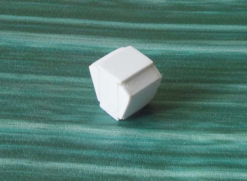

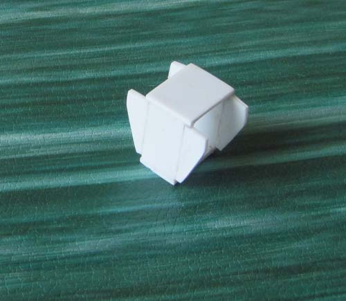

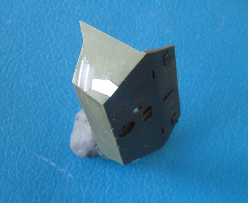

В моделизме, как в Жизни: любую большую проблему можно решить, разбив её на маленькие проблемки, а уж если эти проблемки Вы умудритесь поделить на пробемуськи, то большая проблема уже не кажется такой большой. Любая деталь состоит из геометрических фигур, сделав их отдельно и соединив - получим готовый продукт.

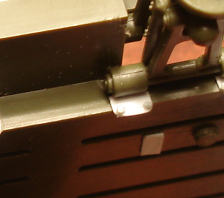

Изготовлена и покрашена очередная деталь правого борта
б53.JPG [ 50.62 КБ | Просмотров: 124311 ]

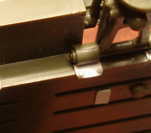

СообщениеДобавлено: 23 мар 2011 13:24

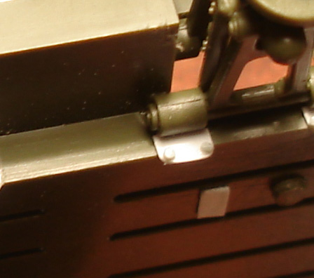

Теперь дорабатываю деталь фольгой.
б54.JPG [ 53.88 КБ | Просмотров: 124309 ]
СообщениеДобавлено: 23 мар 2011 14:03
Деталь установлена.
б55.JPG [ 52.49 КБ | Просмотров: 124305 ]

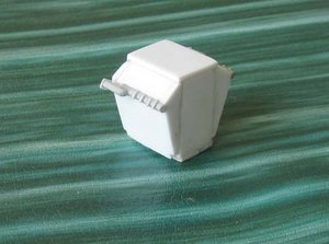

СообщениеДобавлено: 23 мар 2011 19:26

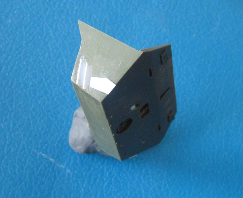

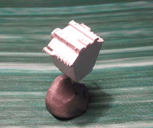

Влад, там столько наворочено... Покажи, что конкретно и я поясню.
Вот очередная деталь. Пошаговое её изготовление по ссылке http://scalemodels.ru/modules/forum/vie ... 30011.html
Если убрать время на фотографирование и интернет - деталь можно сделать за 30-45 минут. При макросъёмке видны косячки, но в нормальном формате деталька среднего уровня, жить можно.
б74.JPG [ 56.28 КБ | Просмотров: 124294 ]
б73.JPG [ 60.58 КБ | Просмотров: 124294 ]

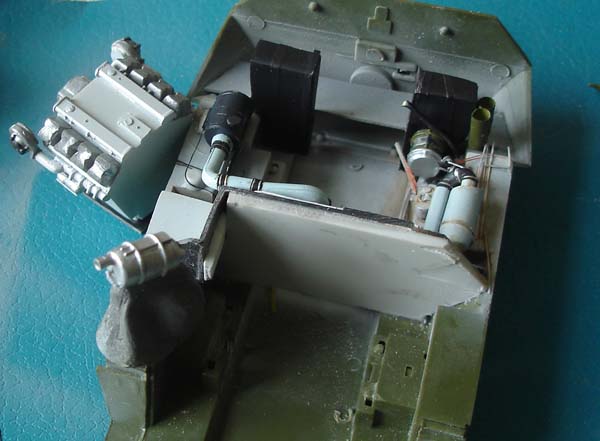

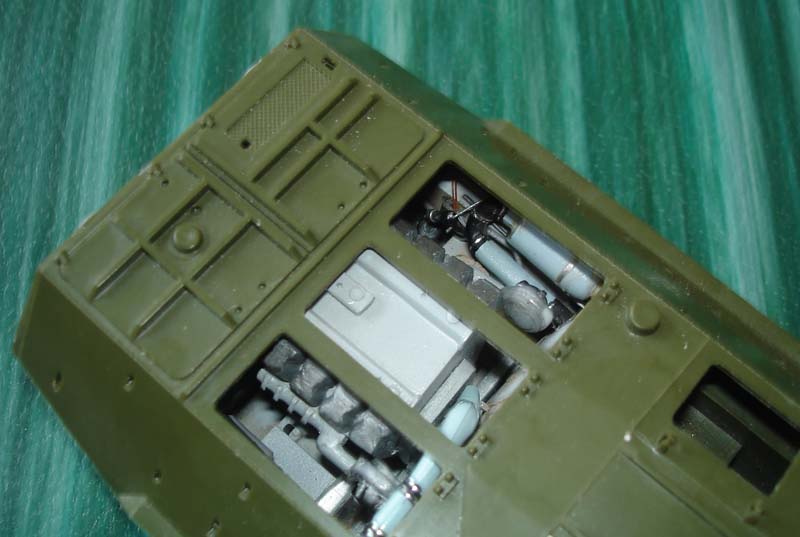

Деталь на месте

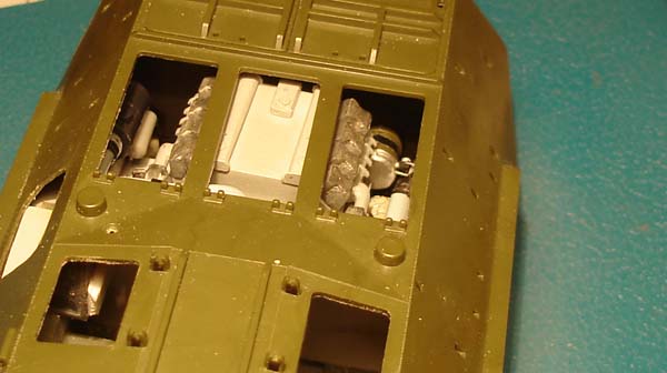

б75.JPG [ 41.25 КБ | Просмотров: 124291 ]
СообщениеДобавлено: 24 мар 2011 17:29

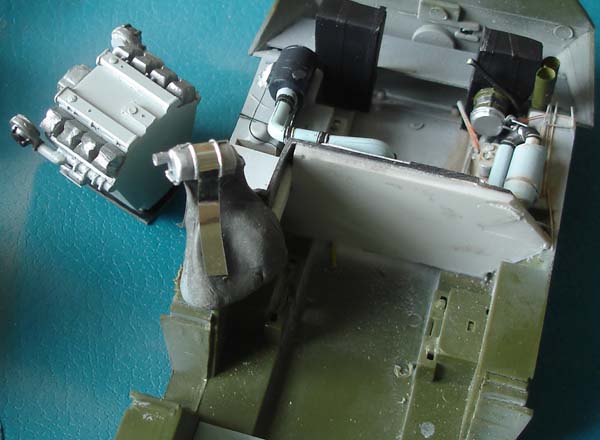

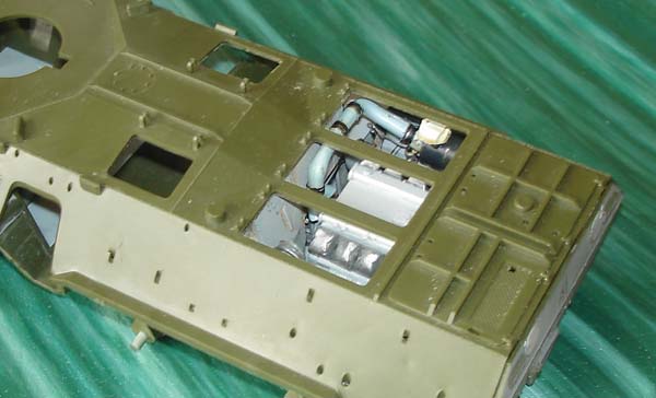

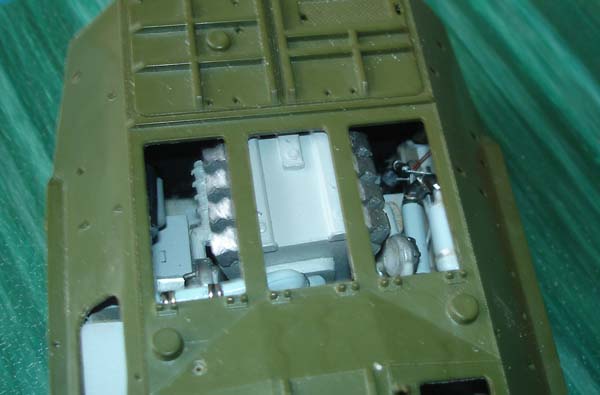

Закончил деталировку правого борта и приступаю к самому двигателю.
б76.JPG [ 46.82 КБ | Просмотров: 124285 ]

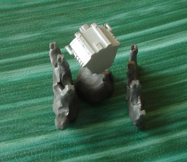

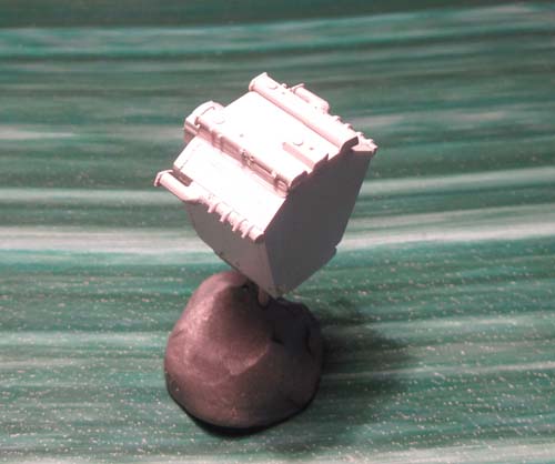

СообщениеДобавлено: 25 мар 2011 13:05
Продолжаем деталировку двигателя.
б77.JPG [ 56.09 КБ | Просмотров: 124275 ]
